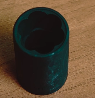

При ремонте автомобиля не раз приходилось сталкиваться с сорванными гранями на гайках. Для таких случаев я приобрел набор специальных головок разных размеров с насечками. Например, вот одна из них:
Чтобы открутить гайку, подбираете нужную по размеру головку. Она должна плотно заходить на гайку, при необходимости можно немного постучать молотком. Головка начнет "вгрызаться" в тело гайки и хорошо ее зафиксирует. Остается только выкрутить ее.

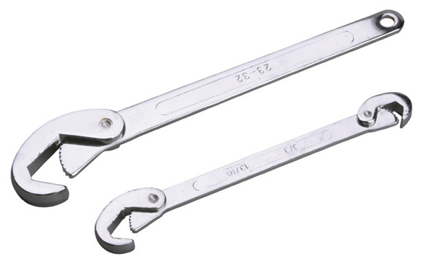

Также открутить гайку поможет универсальный и незаменимый в хозяйстве инструмент - клещи переставные. Выглядят они так:
Клещами, несмотря на их обилие размеров, не везде можно долезть, поэтому способ с головками мне больше по душе. Но есть ситуации, когда открутить не получается ни одним из способов. Тогда гайку проще срезать болгаркой. Правда сделать это без повреждения болта получится вряд ли, поэтому рекомендую взять на вооружение следующее приспособление:![][3­]

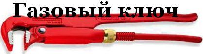

Самый простой вариант- это использовать для откручивания газовый ключ. Ведь газовый ключ зажимает гайку и откручивать ее намного легче. Если этот вариант не подходит, можно вариант посложнее.Расточить болгаркой грани гайки- до размеров ключа меньшего диаметра, а далее все просто -открутить гайку ключом.

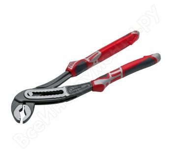

Если же гайка не поддается, можно использовать газовый ключ. Газовый ключ имеет мощный зажим, поэтому воздействие на гайку будет наиболее эффективным, чем у другие инструментов.
