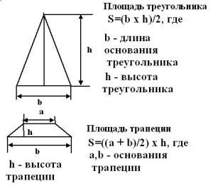

Схема расчета стропильной арки вальмовой крыши:
Основной момент в строительстве вальмовой крыши нужно акцентировать на правильный расчет стропильной системы.

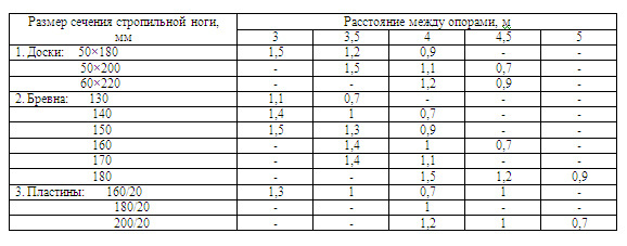

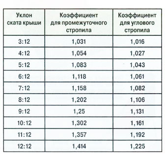

Чтобы правильно вычислить длину стропильной ноги следует воспользоваться данными таблицы в которой указаны коэффициенты, которые нужно учитывать.
Еще для правильного расчета длины стропильной ноги часто используют теорему Пифагора.
