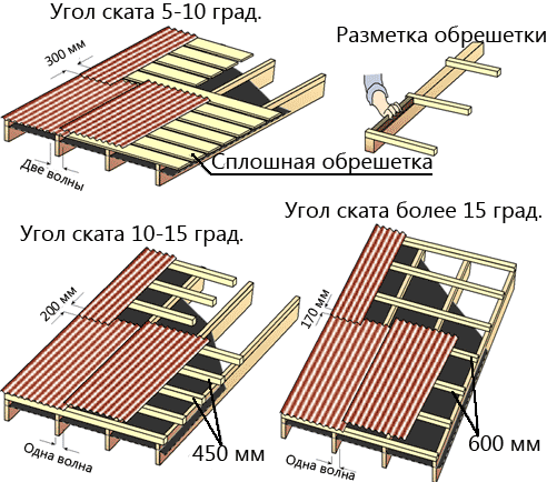

Если ранее у Вас был установлен шифер, то ондулин можно укладывать прямо на него, но прежде чем начать, нужно соорудить обрешетку. Обрешетка делается не сложно, нужно закупить длинные брусья и как следует закрепить их поверх старого покрытия и новый ондулин укладывать уже на брусья. Тут есть несколько нюансов при выборе шага между брусьями зависит от наклона крыши, некоторые примеры можно посмотреть на рисунке ниже:

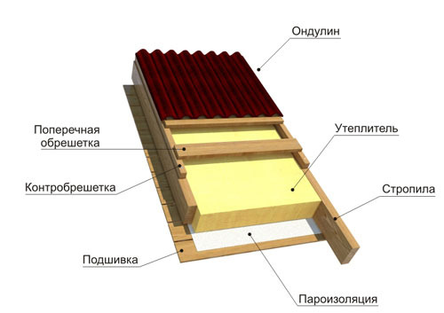

Если Вы собрались произвести монтаж ондулина с самого начала для этого Вам потребуется сделать так называемый кровельный пирог. Для этих работ собственно особых знаний не требуется, только четкое исполнение всех инструкций по монтажу пирога.
В самом начале стропила с чердачной стороны обиваются пароизоляцией затем закрываются подшивкой - это может быть вагонка или плиты МДФ или фанера и так далее. Затем со стороны крыши между стропил укладывается утеплитель любой доступный Вам материал. Затем если позволяет высота делаем поперечную обрешетку, если нет добавляем контр обрешетку и на нее уже монтируем контр обрешетку ее делают для того что бы предусмотреть жилое чердачное помещение ( мансарда ). И последний этап это уже монтаж непосредственно самого ондулина.
