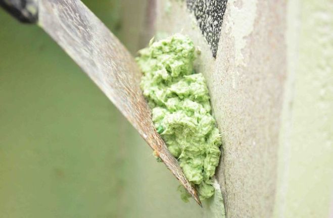

Самодельные "жидкие" обои очень даже ничего и дёшево! Пробовали в прихожей, отлично легли. Никакого свинца не боимся, поэтому делали из старых газет. Все живые и здоровые, животные и дети тоже не болеют. Состав этот делается легко и просто: Размачивается бумага в воде около часа, добавляется гипс, пва клей, колер и всё хорошенько перемешивается. Пропорции мы брали на глазок и всё получилось. Примерно на половину среднего ведра размоченой бумаги надо 5 столовых ложек гипса, половина банки простого универсального пва клея и желаемый цвет колера, всё размешивается до однородного состояния и быстро наносится на стенку. Стену надо предварительно очистить от обсыпающего старого покрытия, обоев, набелки и т.п., но выравнивать стену перед покрытием не обязательно. Можно добавить различные добавки в смесь, если считаете, что что-либо не хватает.

Затем тщательно измельчить с помощью строительного миксера или специальной насадкой. Добавить колер, на эту порцию достаточно двух колпачков, перемешать. Затем добавляем 35-40 ложек гипса, 200 мл клея ПВА. Тщательно перемешать, получится что-то подобие шпатлевки. Наносится на поверхность шпателем.
