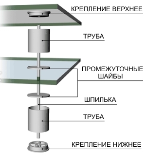

Скорее всего металлическая труба это и есть тот переходник, благодаря которому скрепляются между собой стекло и дерево.
Т.е. в деревянную ножку вкручивается специальный металлический переходник, который потом приклеивается к стеклу.
Есть варианты разборных переходников, они состоят из как минимум трёх деталей - верхнее крепление, кусок трубы, нижнее крепление.
Верхнее крепление приклеивается к стеклу столешницы.
Нижнее крепление прикручивается на саморезы к деревянной ножке.
Верхнее и нижнее крепление соединяются между собой при помощи маленьких винтиков.
Как правило соединения со стеклом осуществляются при помощи специальных зажимов, имеющих с внутренней части резиновые или пластиковые прокладки, а с наружной части винты под шестигранный ключ, для затягивания соединения. Так же подобные соединения могут скрепляться и при помощи обыкновенного супер - клея, или клея для соединения стекла и железа. Для соединения с деревом лучше применять гайки и шпильки с резьбой, одной стороной которые входят в древесину ножки, а другой стороной вставляются в отверстие, просверленное специальным сверлом в стекле.
