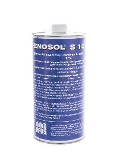

Можно попробовать прибегнуть к помощи специального очистителя для ПВХ поверхностей. FENOSOL S 10 имеет особенность не только чистить, но и обладает слабым растворяющим действием.
Сначала немного размягчите им пластик, после чего попробуйте повреждённое место заполировать.

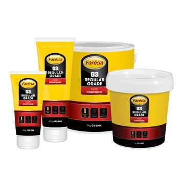

Есть хорошее жидкое средство, полировочный воск Farecla.
Если мелкие царапины, то просто палируем им, в случае с глубокими сначала обрабатываем поверхность мелкозернистой наждачной бумагой.
