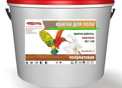

Если остановитесь на краске, то нужна именно половая краска,
она более износоустойчивая, в отличии от стеновой.
