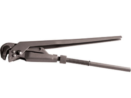

Газовый ключ номер два (смотрите фото).
Предназначен для захвата труб диаметром от 20 мм до 50 мм.
Система газового второго номера ключа позволяет отрегулировать зажим и при проворачивании рычага качественно удержать трубу начиная от 20 миллиметров (это привычные 3/4 дюйма) и до 50 миллиметров (это два дюйма труба).
Можно удержать трубу меньшим диаметром, но для этого мастера обматывают её наждачной бумагой, абразивом к трубе, но это делается разово, если под рукой нет единички.
