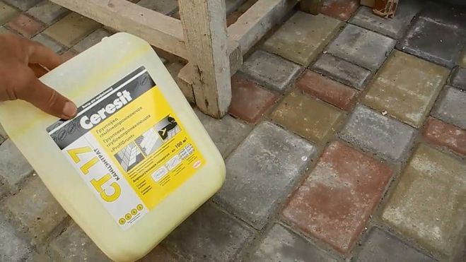

Далее нужно тщательно очистить поверхность от пыли, грязи, старых покрытий, штукатурки, шпаклёвки и тд.
После чего поверхность нужно погрунтовать грунтовкой повышающей адгезию плиточного клея.
Лучше взять глубоко-проникающую грунтовку, что то типа церезита или бетонконтакта.
Погрунтовать и дать хорошо высохнуть - обязательно!
