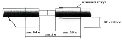

Сваривание труб и стыков при изоляции труб в трубопроводе производится следующим образом.
На трубопровод перед сваркой несущих труб надевается защитный кожух. Вокруг соединений должно остаться свободное пространство, необходимое для осуществления монтажа соединений. Минимальный размер пространства - 2 метра. Пространство осуществляется либо подкопом, либо поднятием трубы. Обязательное условие - пространство должно быть сухим. Затем высушиваются и очищаются соединения. Изоляция также должна быть сухой.
Температура пенообразующих компонентов перед смесью - 15-20 градусов Цельсия. Температура соединения, которое изолируется - 15-45 градусов Цельсия.
Далее, одевается защитный кожух в центре соединения. Концы защитного кожуха и обшивки трубопровода очищаются и обезжириваются. На поверхность трубок размещается защитный кожух.
Проверяется состояние проводов системы ОДК.
Собирается материал соединения.
В защитном кожухе делается обезвоздушивающее отверстие, которое заклеивается клейкой лентой.
Соединение обрабатывается пеной.
После заполнения изоляционного пространства вновь проверяется состояние проводов системы ОДК.
Наглядная схема для выполнения соединений:

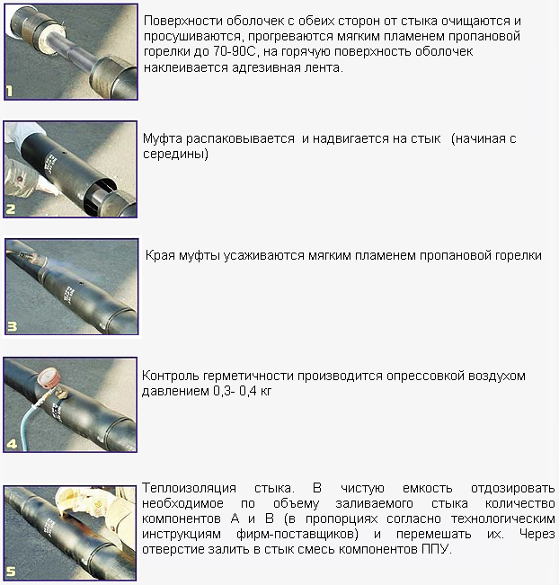

Свариванием изоляции это назвать сложно, так как сейчас в основном применяются муфты с наполнителем, которые полностью заполняют всё пространство в швах и стыках, да и методик сварки очень много, всё зависит от того, какую систему изоляции вы используете.
В подземной бесканальной прокладке труб применяются полиэтиленовые муфты с последующей заливкой специальных компонентов

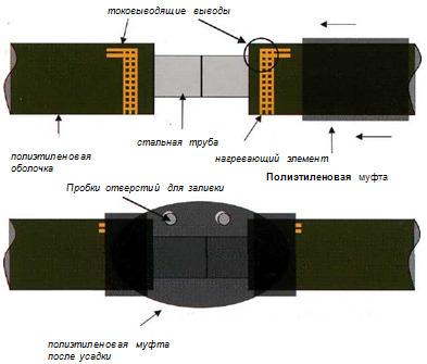

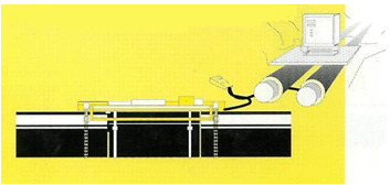

Применяются также экструзионно-сварные стыки, где на место, которое необходимо изолировать устанавливается муфта и обваривается специальным сварочным аппаратом
Выглядит это действие так:

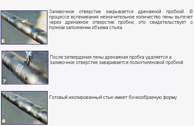

Потом пространство запенивается специальным составом.
