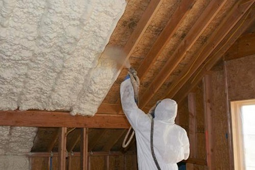

Одним из рассматриваемых нами вариантов теплоизоляции мансарды является утепление методом напыление пенополиуретана. Какие преимущества и недостатки у такого утепления?
Однозначно сказать сложно, у ППУ напыляемого (пенополиуретан) есть как плюсы так и минусы.
ППУ не поддерживает горение, но тлеет выделяя при этом крайне опасные вещества.
ППУ это дорого, есть гораздо более дешёвые варианты.
А всё остальное плюсы и их не мало.
Вашу мансарду можно утеплить за день, ибо напыляемый ППУ это быстро.
В отличии от плитных утеплителей у ППУ нет стыков и швов, это монолит.
Адгезия сумасшедшая практически с любым материалом включая дерево и не важно стены это, или потолок.
ППУ не любят грызуны.
Расходы на доставку материала будут минимальными, ибо ППУ изготавливается на месте путём смешивания двух компонентов.
Пенополиуретан это лёгкий (в прямом смысле) утеплитель, то есть он не нагрузит конструкцию весом.
Пенополиуретан стоек к перепаду температур.
Вывод:
Плюсов у этого утеплителя не мало, но есть и минусы, если есть необходимость утеплить мансарду быстро и бюджет позволяет, то почему бы и нет.
Если спешить не куда, то можно утеплить помещение не менее качественно и в разы дешевле.
ППУ как тепло изолятор довольно эффективный материал, с низким коэффициентом теплопроводности. С его помощью можно легко заполнить щели и полости, которые рулонным или плитным утеплителем сделать сложно.
Но есть у него и существенные недостатки. Он не эффективен как звукоизолятор и если у вас крыша из мелаллочерепицы, то во время дождя уснуть будет сложно. Еще напыляемый пенополиуретан не паропроницаем и нужно позаботиться о хорошей вентиляции подкрышного пространства. Зкрывать таким утеплителем деревянные стропила не желательно, т.к. если в дереве есть остаточная влажность, она не сможет испариться.
