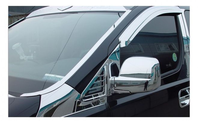

Недавно столкнулась с таким девайсом, как "универсальный молдинг для лобового стекла" - что это? как и для чего крепится?
Вы говорите о новом девайсе, я так понял. А вообще молдинг лобового стелка это уплотнение которое не даёт попадать влаге в салон.
То что Вы видели называется водоотводящим молдингом, клеится на двухсторонний скотч (один из вариантов), этот скотч идёт в комплекте с молдингом.
Обязательно обратите внимание какой на какую сторону крепится, данные молдинги есть левые, есть правые. Ну и конечно на каждую модель автомобиля они разные, отличаются и по длине и по конфигурации.
А ещё эти молдинги на лобовом стекле предохраняют боковые стёкла от загрязнения.

А может быть (что скорее всего), вы молдингом называете дефлекторы
лобового стекла?
Это специальное изделие из мягкого ПВХ устанавливается под уплотнительную резинку, на дефлекторе есть специальный бортик для этого дела.
При установки можно использовать клей, но не обязательно.
В инструкции о клее не говорят.
Дефлекторы так же защищают боковые стёкла и салон от попадания грязи и воды, это при езде в дождливую погоду с открытыми боковыми стёклами.

В переводе (с английского - moulding) слово молдинг обозначает не что иное, как - лепное украшение в декоративных целях, но, учитывая его назначение, следует подобрать в русском языке такой аналог этого слова, как - уплотнитель. Но, применительно к лобовому стеклу, действительно, молдинг выполняет и декоративную функцию - внешний вид становится более броским и привлекательным. И все же уплотнительная функция будет на первом месте поскольку между автомобильными стеклом и кузовом есть щель, которую нужно закрыть чем-то прочным и при этом - гибким, чтобы общая конструкция имела достаточную жесткость, а пыль , вода и шум, не проникали бы вовнутрь салона автомобиля.
Из чего делают молдинг? Если он ОЕМ (оригинального) исполнения, то он всегда отливается из высококачественного каучука, такой молдинг идеально подходит и полностью выполняет все возложенные на него функции. Поэтому при покупке всегда нужно требовать предъявить соответствующий сертификат.
Молдинги могут быть:
  • накладные (обычные, с хромированной или декоративной полосой);
  • полускрытые (гребешковые или со впадиной);
  • с каналом для отвода влаги - способствует стеканию воды во время дождя;
  • капсулированный - впаянный непосредственно в стекло, еще в горячем виде;
  • Т-образный;
  • "елочковидный".
И, наконец - универсальный, о котором спрашивается в вопросе. Они подходят к 2/3 лобовых стекол автомобилей, а, если модель автомобиля старая, снята с производства и запчастей к ней не найти, то использование универсального молдинга может оказаться единственной альтернативой.

Молдинг не только улучшает внешний вид, но и служит уплотнителем закрывая щель между кузовом и стеклом. Благодаря ему в салом авто не поступает пыль, вода и шум с автострады.
Оригинальный молдинг изготовливается из каучука.
На фотографии ниже указаны места использования молдингов на авто.
Молдинг бывает накладной.
С хромированной полоской.
Накладной молдинг с декоративной полосой.
Молдинг полускрытого типа.
Молдинг скрытого типа.
Молдинг с дождевым каналом.
Молдинг лобового стекла - это некая пластиковая планка, которая крепится под уплотнительную резинку лобового стекла и служит для разгона воды и предотвращения такого явления, как грязевой поток, который может ползти по стеклу.
Монтируется молдинг во время замены стекла по всему контуру лобового стекла.
Практически на всех машинах с завода устанавливают такие молдинги, но со временем они теряют свои физические свойства и ломаются, особенно при замене стекла, при работе по замене его очень трудно демонтировать, не повредив, даже если он будет новым.
На некоторых станциях предлагают поменять на новый. Сейчас повыпускали уже некоторое количество таких молдингов, так сказать универсальные под любой автомобиль.
Молдинг - это общее название. В переводе с английского языка означает «литая деталь». А представляет собой декоративную деталь, выпуклой формы, которая может служить, как украшения на любых поверхностях: стене, потолке. И лобовое автомобильное стекло тоже может быть в этом ряду. В автомобилях, молдинги могут носить не только декоративные характер, но и служить некой накладкой для защиты , например, кузова от механических повреждений. Молдинги лобового стекла также предохраняют стекло от повреждений и крепятся к стойкам кузова при помощи клипс.
