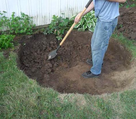

На первом этапе необходимо выкопать яму, в которую мы и будем помещать нашу заготовку из шины.
Яму вырываем ровную, чтобы шина легла ровно, а при помещении в яму необходимо разместить шину так, чтобы она выступала из земли. Это защитит от попадания грязи.

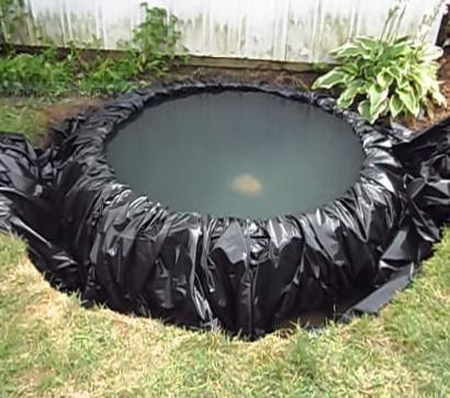

Следующим шагом необходимо сделать гидроизоляцию. Для этого можно покрыть покрышку плёнкой. Это самый простой вариант.

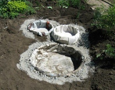

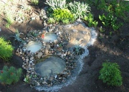

Можно сделать несколько прудов сразу из покрышек разных размеров. Вот так:
