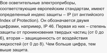

Все осветительные электроприборы, соответствующие европейским стандартам, имеют определенный индекс защиты – IP (от английского Index of Protection). Он обозначается двумя цифрами, например, IP 46. Первая из них – степень защиты от проникновения твердых частиц (от 0 до 6), вторая – защищенность от воздействия жидкостей (от 0 до 8). Чем больше цифра, тем выше защита.

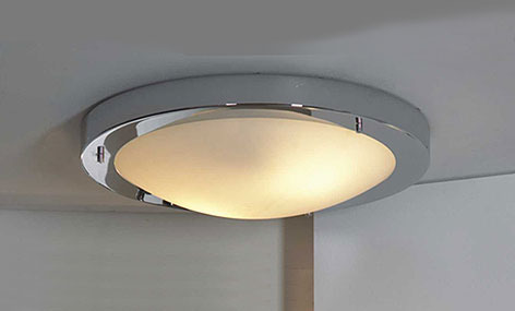

Я в прошлом году купила в Леруа Мерлен достаточно неплохой светильник всего за 300 рублей, и муж только в этом его провел в ванную, до этого там не было стационарного освещения, только настольная лампа. Дл ванны отлично подойдут светильники такого плана:

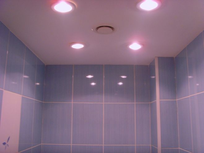

Неплохое современное решение:

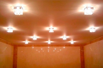

А также для создания более качественного освещения в ванной комнате помещают сразу несколько светильников.

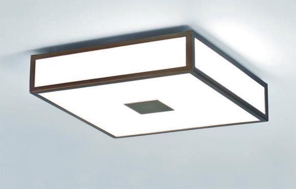

Еще один вариант:
Решите: что бы Вы хотели - один светильник помощнее или несколько менее мощных.
