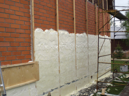

Слышала о теплоизоляции стен пенополиуретаном методом напыления. Как это происходит и какие преимущества такого метода?
Мне кажется, что главное - пенополиуретан при нанесении его в жидкой форме заполняет любые неровности на поверхности.
К преимуществам этого метода теплоизоляции относят:
  • экологическая чистота;
  • большой срок службы;
  • воздухопроницаемость, что позволяет дому дышать;
  • укрепление поверхности;
  • низкая теплопроводность;
  • низкая гигроскопичность;
  • имеет небольшой вес - нагрузка на стены небольшая;
  • подходит для обработки деревянных, металлических, бетонных поверхностей;
  • не требуется дополнительное крепление, это увеличивает скорость работы.
Учтите, что можно применять исключительно для наружного утепления стен.
Недостаток - требуется специальное оборудование.
Теплоизоляция стен методом напыления пенополиуритана, представляет из себя нанесение на стену, фасад жидкую фракцию полиола и изоционата.
Основной плюс, то , что такую теплоизоляцию удобно прежде всего использовать в уже построенных зданиях, которые уже давно эксплуатируются.
Работа по нанесению теплоизоляции таким способом, занимает минимум времени. При минимуме человекозатрат.
Очень удобно заполнять жидкой теплоизоляцией трещины и неровности фасада зданий.
Сам пенополиуритан прекрасно сцепляется, приклеивается к бетону, металлу, дереву.
Такому покрытию не страшна плесень, неплохая шумоизоляция.
Слой напыления сделанный профессионально, не подвержен механическим разрушениям долгое время.
Он боится только воздействию солнца, УФ лучей. Поэтому надо закрыть сайдингом, или штукатуркой.
Однако стоит учитывать, что в случае пожара, даёт сильнейшую токсичность!
Поэтому использовать его вместе с легковоспламеняющимися материалами в жилых помещениях нельзя!
