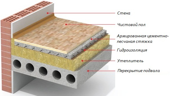

Схематическое изображение гидроизоляции и теплоизоляции надподвального перекрытия прилагаю
