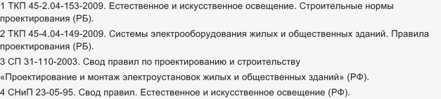

Если делать все по правилам, то советую почитать следующую документацию:
1 ТКП 45-2.04-153-2009. Естественное и искусственное освещение. Строительные нормы проектирования (РБ).
2 ТКП 45-4.04-149-2009. Системы электрооборудования жилых и общественных зданий. Правила проектирования (РБ).
3 СП 31-110-2003. Свод правил по проектированию и строительству
«Проектирование и монтаж электроустановок жилых и общественных зданий» (РФ).
4 СНиП 23-05-95. Свод правил. Естественное и искусственное освещение (РФ).

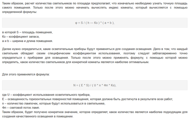

Если говорить о формулах, то расчет производится следующим образом:

Вообще то такими расчетами по квартирам мало кто занимается да и не к чему это одни любят по светлее что бы было в комнате другие наоборот что бы был полусумрак. Поэтому такие расчеты не проводят дома, но расчеты провести можно если есть такая необходимость. Математически это выглядит так: P=S*p, где P — общая мощность, p — номинальная для 1 м2. Вот теперь можно посчитать сколько лампочек в помещении. Делим общую мощность на этот показатель для одной лампы. То есть, если вы хотите осветить помещение, которое требует в общем 300 Вт с помощью лампочек в 75 Вт, то: 300/75=4 — именно столько источников света вам понадобится и их мощность.
