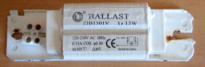

У меня в аквариуме стоят лампы T8-15W. Недавно лампы начали мигать,а свет так и не включался. Сначала я подумала,что дело в самих лампах или стартерах, купила и новые лампы и новые стартеры,установила - не помогло,проблема не решилась.
Пришлось разобрать крышку аквариума,в которой стоят 2 вот такие штуковины.
Они на 15W. Но проблема в том,что нет их в продаже - уже кучу рынков и магазинов оббегала - нет и всё тут(((. Самое малое - на 18W.
Вопросов несколько в связи с этим:
1.Можно ли к этим лампам установить балласты на 18W? Понятно,что лампы будут быстрее перегорать,но насколько быстро они будут перегорать?
2.Где в Москве можно купить такой вольтаж - 15W? Нашла в одном интернет-магазине,но там заказ нужно делать не менее,чем на 1000р.((( Пробовала искать по магазинам аквариумистики как запчасти,но также ничего не нашла.
Рыбки без света. Да и я без удобной подсветки. Как можно решить проблему?
Спасибо!

Плата от "энергосберегайки" - очень некачественный ЭПРА, у которого нет защиты от "старения" лампы. Такой ЭПРА выйдет из строя сразу же как закончится срок эксплуатации лампы. Если устанавливать ЭПРА, то только Osram, Helvar или Vossloh-Schwabe.  более года назад
Теоретически и технически, это сделать можно и даже лампа будет включаться и ни чего с ней не случится в ближайшее время.
Но в процессе работы тот самый дроссель будет сильно нагреваться, а сама лампа (это возможный вариант), будет гореть, то ярче, то более тускло.
В итоге может выйти и то и это (лампа и дроссель) из строя.
Дроссель просто может перегореть, особенно если лампа включается на продолжительное время.
Дроссель (или при помощи дросселя) в лампах такого типа служит для электро-импульса (его формирования) для поджига газоразрядной лампы.
Таким лампам (люминисцентным)
нужны особые условия для работы, это не лампа накаливания которую можно просто включить в сеть.
Я бы посоветовал искать дроссель "родной", который будет поддерживать необходимую мощность при работе лампы.
Дроссели на 15W (это Ваш случай) используются в настольных лампах, иои не больших светильниках.
А дроссель мощностью 18W чаще используют в офисных лампах, у них режим работы иной.
На фото видно, что винты контактов проржавели, но возможно сам дроссель исправен. Можно попробовать заменить только колодку с контактами. К фирменным китайским аквариумам новые запчасти найти проблематично не только в Москве. Можно попробовать поискать на Птичьем рынке. Новый вряд ли, а вот б/у, но исправные, снятые с аквариумных крышек Jebo, SunSun, скорее всего - да. Владельцы аквариумов Jebo, SunSun, часто переходят с ЭмПРА на ЭПРА (электронные балласты) и оставшиеся от ремонта запчасти идут в продажу. Если используете дорогие аквариумные лампы, то советую найти оригинал (15w), или ЭПРА на 14 или 15W, так как всё-таки пусковые и рабочие токи ламп имеют отличия, а если лампы "простые" (например "Camelion"), то можно установить дроссель на 18W.
Проблему которую Вы описали вовсе не является проблемой Вам вероятно кто то наговорил что будут лампы перегорать и так далее. Ничего подобного не произойдет смело устанавливайте ничего не перегорит и будет работать долго и надежно. А вот почему не включаются лампы скорее всего проблема в стартерах замените их и все станет нормально. Дросселя менять не нужно естественно если они не сгоревшие, вообще то такие детали как дросселя перегорают крайне редко.
Но я бы Вам посоветовал для аквариума установить такое освещение, светодиодные лампы только правильно подберите мощность и растения и рыбки будут довольны.
Ставьте и нмчего не бойтесь, ничего страшного с лампами в ближайшем времени не случится. Самое страшное в этом случае через довольно таки продолжительное время отгорят у лампы нагревательные нити и они выйдут из строя, большей проблемы не будет. Но, повторяю, что лампы выдержат такое несоответствие несколько лет (хотя, надо отметить, что качество ламп сейчас оставляет желать лучшего и они зачастую не вырабатывают положенного срока эксплуатации). Я же в настоящее время сам потихоньку перевожу всё освещение в доме на светодиодные лампы, хоть это и дороговато, но энергопотребеление заметно снижается. Кстати и для аквариумов продаются такие же светильники, сейчас они стоят в пределах 400 рублей, зато не надо думать о стартерах, и дроселях, да и не разбивается такая лампа, так что советую.
