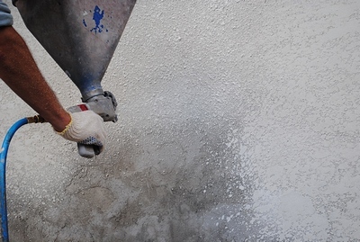

Метод напыления выполняется с использованием штукатурного пистолета, который в момент работы должен находиться на расстоянии от полуметра до метра от напыляемой поверхности. Напыление выполняется в два этапа: вначале наносится базовый слой полимербетона, а затем – финишный.

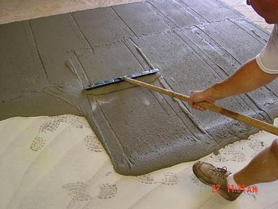

Метод штамповки выполняется следующим образом: на обрабатываемую поверхность наносится слой полимербетона толщиной 10-30 мм. После выдержки в течение часа, полимербетон штампуется, причем штампы могут иметь различную текстуру - от внешнего вида кирпичной кладки до рисунков с каким-то орнаментом.

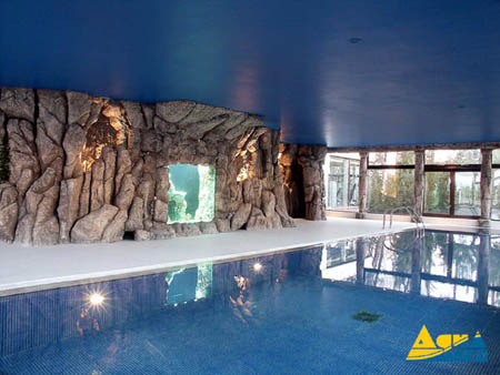

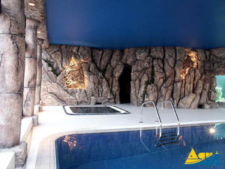

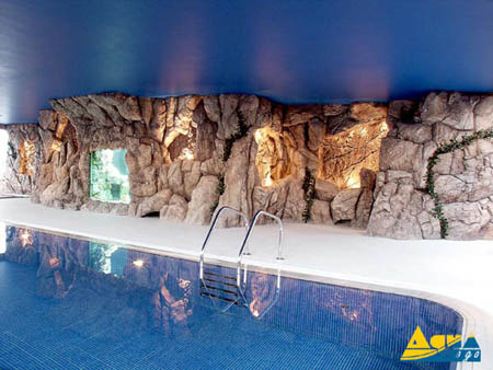

Ниже размещено фото отделки вертикальных стен бассейна полимербетоном, имитирующим скальное изображение
