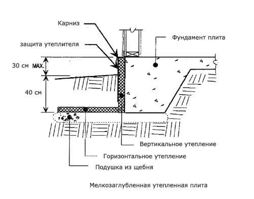

Возможно вы имели прямой угол вертикального и горизонтального утепления отмостки. Когда утеплитель цоколя плавно переходит под утеплитель отмостки, сохраняя плюс как можно дальше от дома. Утепление отмостки делается всегда для плитных фундаментов, если земля промерзнет под ним, то произойдет морозное пучение и плита фундамента может дать трещины. Утепленная отмостка должна быть и для дома с цокольным этажом, если он заглублен на не глубину промерзания, а выше. Для утепления отмостки лучше брать экструдированный полистирол, он хорошо переносит агрессивную среду.
На этих картинках видно, как делается утепление отмостки. В выкопанную траншея утеплитель укладывается под прямым углом, но сама отмостка делается под уклоном от стены дома.
На утеплитель обязательно сделать подстилающий слой из песка и щебня, слой не менее 25 см, а слой бетона толщиной 15 см.
Ширина отмостки зависит от размера карниза крыши и характеристики грунта. Если дом построен на "просадочных" грунтах, то ширина отмостки не менее одного метра, а в основном ширина отмостки начинается от 60 см. Уклон отмостки из бетона достаточно сделать 3-5%.
