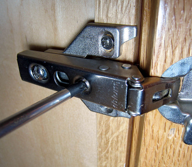

Что касается дверей шкафа и прочей мебели, а так же дверей холодильника и прочей бытовой техники, то необходимо при помощи соответствующей шлицевой или крестовой отвертки, подрегулировать положение петель. В данных петлях предусмотрены специальные винты регулировки, которыми можно несколько менять положение двери. То же касается и автомобильных дверей.
