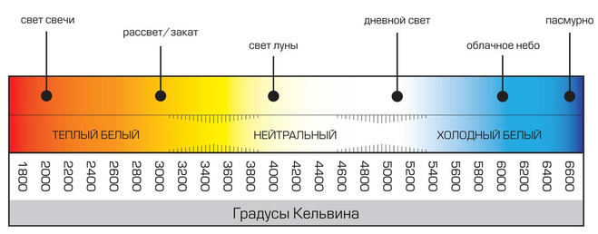

Цвет свечения ламп (не только светодиодных) условно делят на три типа:
1.тёплый
2.нейтральный
3.холодный
существует условная градация т.н. температуры света.
В нашем случае, жёлтый, варьируется между 3000К-3600К. Светодиодные лампы маркируются производителем соответствующей цифрой, исходя из данной таблицы:
Но не стоит путать с яркостью лампы. Её величина измеряется в люменах (лм, lm) и к цвету она не имеет никакого отношения. Данное значение тоже иногда пишут, но чаще всего для рекламы, т.к. обычно завышают этот показатель и действительное кол-во света можно обнаружить лишь при специальном тестировании.
Из чего следует, что не имеет никакого значения производитель(будь то Philips или широко известный ASD), важна лишь величина в кельвинах.
