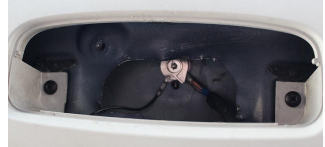

Начнем с обшивки потолка. Начнем с разбора фонаря. Чтобы снять вставьте плоскую отвертку в паз со спереди:
Сначала вытаскиваем одну сторону фонаря, затем аналогично и другую. Аккуратно вытягивайте фонарь, отключайте провода.
В рамке фонарика есть два шурупа, выкручивайте их:

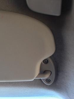

Затем снимаем козырек. Сначала займитесь креплением со стороны зеркала, там надо снять заслонку, потом открутить шуруп.
Потом откручивайте два шурупа с другой стороны.

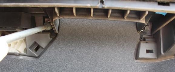

Приступим к выкручиванию ручек потолка. Так же там есть заслонки, под которыми надо выкрутить шурупы.
Потом снимайте половину уплотнителя дверей.

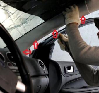

Теперь появился доступ для снятия панели стоек лобового стекла. Надо отверткой поддеть сбоку фиксаторы.
Красными стрелками отмечены места расположения фиксаторов.

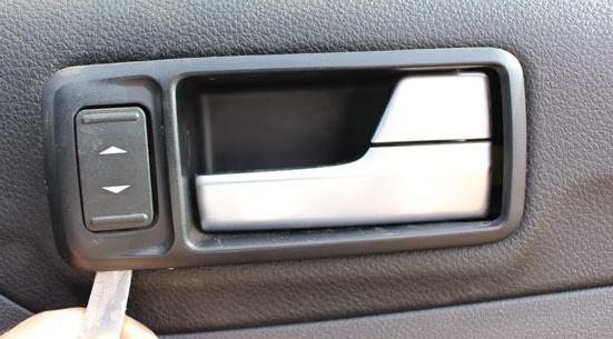

Снимаем первым делом нижнюю крышку ручки. надо поддеть отверткой или ножом - там фиксаторы.
Увидите 2 шурупа - их надо выкрутить.
Потом снимите ручку, так же снимается легко. Не забудьте отключить провода.
