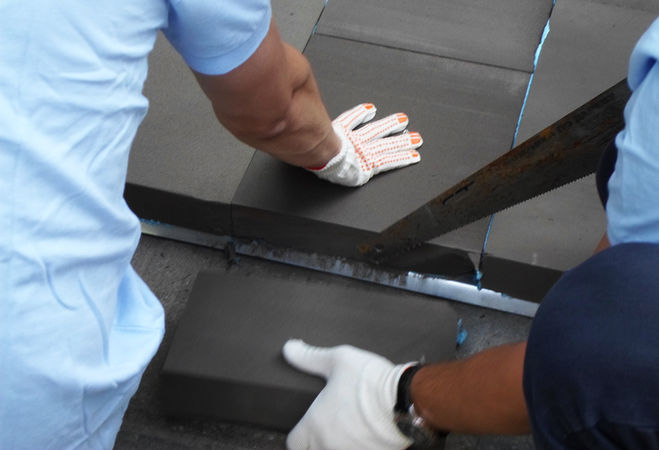

Блоки пеностекла можно прикреплять самостоятельно без помощи специалистов. Это может быть плиточный клей или гвозди. Пеностеклу можно придавать любую форму даже простой пилой по дереву. Но он не гнется. И стыки нужно герметизировать.
Пеностекло используется как утеплитель для стен снаружи и изнутри. Им можно утеплять фундамент, потолок и крышу. С помощью пеностекла утепляют бани и сараи. Его даже используют, как покрытие для вертолетной площадки.
Если каким-то образом кусок пеностекла был поврежден, то всегда можно ножовкой выпилить испорченный элемент и вклеить новый.
