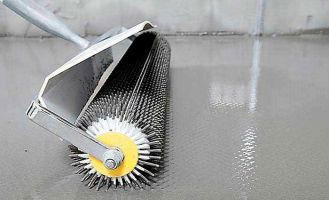

Нужен вот такой инструмент, называется "ракель"
с зазор можно регулировать, нас интересует толщина слоя.
Тут уже опять же отталкиваемся от того где этот пол обустраивается, к примеру если это квартира, то слоя в 2-а мм будет достаточно.
В принципе всё, налили, протянули и пока полы не схватились прокатили игольчатым валиком.

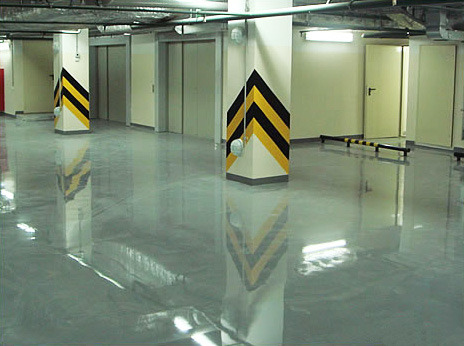

Полиуретановые полы- современный вид высокачественного покрытия поверхности пола, который еще называют "жидкий" линолеум. В зависимости от толщины слоя и качественных исходных материалов такой пол кроме эстетической красоты (идеальность поверхности, глянец, глубина отражения (3D эффект)) обладает массой достоинств:
  • стойкость к механическим воздействиям;
  • гидроизоляционные свойства;
  • устойчивость к агрессивным химическим средам и много других.
Толщина такого покрытия может быть от 0,4 мм до 3-5 мм. Чем толще- тем выше прочностные показатели. Такие полы могут наливаться на различные подготовленные основания (бетон, керамическая плитка, дерево, но если поверхность подвижная, лучше на ней не делать такие полы).
