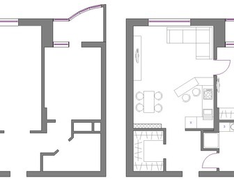

Где можно найти фотографии, планы, проекты типовых однокомнатных квартир до и после перепланировки? Желательно, что бы было описание работ которые были сделаны.

Но хотелось бы отметить, что бы конкретно говорить о перепланировки Вашей квартиры, надо знать серию дома.
Материал изготовления стен (можно ли сносить, или делать проёмы в несущих стенах), местоположение квартиры и так далее.
Без всего этого процесс поиска подходящей перепланировки ограничения рассматриванием красивых фотографий.
Перепланировки есть конечно и типовые, но если хочется чего-то своего, то лучше заказать индивидуальный проект перепланировки.
Стоит это не дорого (в районе 15 000 с согласованием), проектировщики прислушиваются к Вашим пожеланиям, а самое главное в проект не закладываются работы которые не пройдут согласование с органами которые дают разрешение на перепланировку.
Сам проект (без согласования) делается в течении недели, это максимум.
Не всё можно делать при проведении таких работ.
К примеру не во всех однокомнатных квартирах разрешают объединять прихожую и кухню, не всегда можно сделать из типовой однушки так называемую "студию", не всегда можно получить разрешение на объединение санузла и ванной комнаты, объединить кухню и лоджию, кухню и жилую комнату и так далее.
Есть ряд требований и они довольно жёсткие.
Как Вы понимаете, описывать все имеющиеся варианты это просто не реально, нужна конкретика с Вашими пожеланиями, перепланировка это серьёзное дело, считаю что раз уж решились на это, то индивидуальный проект это не те траты на которых стоит экономить.

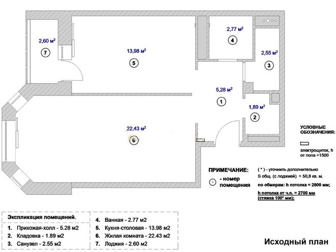

Пример одной из перепланировок:
