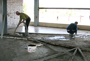

Какие есть особенности технологии заливки песчаного пола пенобетоном? Что лучше всего использовать в качестве маяков и как их правильно установить?
Каких-то особенностей связанных именно с песчаным полом нет, как всегда перед началом работы по заливки стяжки, песок утрамбовывается, для качественно трамбовки песок необходимо чуть увлажнить.
А дальше уже всё зависит от того каким образом Вы будете заливать пенобетон.
Чаще всего для этой цели используют специальные установки в комплекте идут шланги для подачи пенобетона (если конечно речь о больших объёмах).
То есть устанавливаются рейки (или профиля), шаг не более 2-х метров, всё это в чёткой горизонтали.
В общем-то и всё на этом, единственное что надо учитывать, это стяжка с применением пенобетона, толщиной свыше 10-и см, обязательно должна армироваться.
Пенобетон в отличии от цементно-песчаного раствора, менее текучий, это надо учитывать при заливки, то есть залили, протянули правИлом, выровняли.
Как видите отличий от обычной стяжки почти нет, всё те же маяки, всё тоже правИло.
Но стяжка с применением пенобетона, сразу решает несколько задач, это и выравнивание полов и одновременное утепление и звукоизоляция.
Пенобетон довольно быстро встаёт, буквально через сутки по полам можно уже ходить , а через неделю, максимум, можно на полы укладывать финишное покрытие, сравните с цементной стяжкой, там и месяца иногда (в зависимости от температуры) не хватает для полной просушки.
Способы заливки пола пенобетоном одинаковы что для песчаного слоя, что для бетонной плиты. Разница состоит лишь в том, что песчаный слой необходимо дополнительно уплотнить, для этого достаточно песок полить водой и пройтись катком. В качестве маяков можно использовать любой подручный материал, лично я применял обрезки гипсокартона. Расстояние между маяками не должно превышать 1 метра. Если размеры помещения небольшие, то можно выполнять работы вручную, в противном случае лучше прибегнуть к помощи специальной установки для заливки пенобетона.
