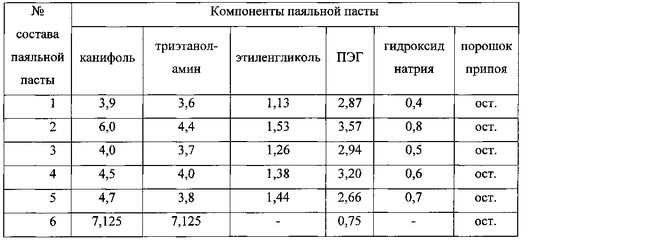

Вот некоторые отечественные составы паяльной пасты для поверхностного монтажа:
Таблица.
