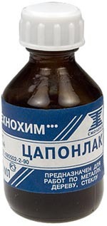

Что такое Цапонлак? Для чего применяется при пайке?
CEHR [8.8K] 3 года назад
Как правильно применять Цапонлак?
Цапонлаком покрывают печатные дорожки на платах чтобы защитить их от коррозии и окисления.
После нанесения лака образуется защитная пленка, сквозь которую не проходит воздух и влага, а места пайки остаются как новые.
Со временем лак не становится хрупким, а остается упругим.
В состав лака входит ацетон, поэтому нужно покрывать им не всю плату, а только дорожки и места пайки.
Поначалу мы даже ногти им красили и камушки перекрашивали в разные цвета, выбор палитры большой.
