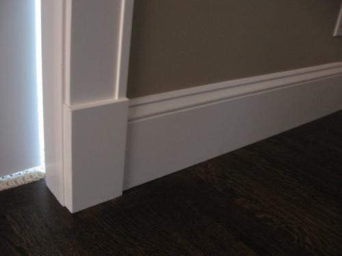

А вот такой вариант мне больше всего нравится, когда угол плинтуса срезан, но образует одно целое, переходя в наличник уже по ширине самого наличника.
Кроме описанных выше вариантов,если плинтус имеет большую высоту и толще, чем наличник, стыковать через специальную деталь: каблук или башмак. Идеально подходит для интерьеров в классическом стиле. Да и вообще, высокий плинтус смотрится гораздо интереснее обыкновенного. Выглядит вот так:
