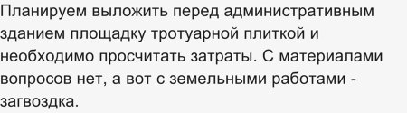

Планируем выложить перед административным зданием площадку тротуарной плиткой и необходимо просчитать затраты. С материалами вопросов нет, а вот с земельными работами - загвоздка. Проконсультируйте пожалуйста, как правильно рассчитать затраты на земельные работы?
