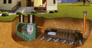

Для частного дома приобретена автономная канализация. Скажите, как самим провести монтаж септиков в эту канализацию?
Что бы детально описать именно Ваш случай (монтаж септика), надо знать, тип грунта, какой именно септик, какая именно автономная канализация и так далее, уровень грунтовых вод (уровень их залегания).
Допустим септик пластиковый, полипропиленовый, стекловолоконный.
Стоит задача надёжно его погрузить в грунт.
Кстати лучше покупать бесшовные пластиковые септики, есть такие.
Размеры септика мы видим, выкапываем котлован, можно в ручную, можно нанять технику.
Дальше, котлован глубже на пол метра самого септика.
По ширине шире не менее чем на 25-ь см, это расстояние нужно для песчаной подсыпки.
Затем на дно котлована засыпаем песок с трамбовкой, слой не меньше 15-и см, песок увлажняем, трамбуем, это подушка под плиту.
Далее, два варианта, или делаем стяжку, или опускаем на дно бетонную плиту, если стяжка, то в неё же монтируем анкерные болты (естественно из нержавейки), если плита, то с "ушками".
Септик может всплыть, его надо "якорить", кстати на многих септиках есть ушки под капроновые ремни.
Септик опустили в котлован, "заякорили" капроновыми ремнями.
Далее по бокам необходимо засыпать песок (не вынутый грунт, а именно песок, тут многие совершают ошибку).
Ну а дальше смотрите сами, если надо утеплить (климат суровый), то на подсыпку сверху кладём пенополистирол (он ни чего не боится), далее грунт.
Забыл о важном: Соединяем канализационную трубу и септик, не забываем о вентиляции (если она есть).
Перед засыпкой песка, септик заполняем водой, рёбра жёсткости есть, но не помешкает подстраховаться.
Это один из важнейших этапов строительства дома - канализация и от нее зависит очень многое, чуть ли не все. Поэтому установку септиков нужно проводить с особой тщательностью а главное это подготовить правильный проект под эту установку.
Во первых септик нужно устанавливать в местах с понижением грунта - это естественный уклон под трубы. Далее, это качество грунта от него зависит многое, чем плотнее грунт тем лучше для септика.
И так в первую очередь нужно вырыть яму, естественно ее нужно рыть экскаватором. Так как неизвестен тип септика будем говорить относительно, типов септиков достаточно много. Нужно заранее предусмотреть на какую глубину установятся сливные трубы - они должны быть ниже глубины промерзания хотя бы на 30 см. Они должны быть диаметром 10-11 см и иметь уклон 2-5 мм.
Далее в яму устанавливается сама сливная емкость, устанавливать ее следует по инструкции которая идет с этой емкостью. Если нет инструкции ее можно установить на бетонную плиту или заранее подготовленный фундамент. Далее следует провести все соединения к этим работам ннужен хороший герметик. Далее вся система слива проверяется на протечки если они есть их ликвидируют и только после всего засыпается землей.
Ни чего сложного в установке пластикового септика нет!
Первое условие - при рытья котлована нужно обеспечить его глубину на таком уровне чтоб, на его дно сделать можно было положить бетонную плиту или сделать стяжку, минимум утрамбовать песочно-цементную смесью это примерно 30 сантиметров.
Второе условие - это ширина котлована должна иметь зазор между стенками котлована и стенками септика примерно 15-20 сантиметров. в этот зазор тоже нужно будет засыпать и утрамбовать песочно-цементную смесь.
Третье условие - глубина котлована должна позволить утопить септик, так чтоб его можно было присыпать слоем грунта, подложив утеплитель примерно толщиной 35-40 сантиметров.
Если септиков несколько, то каждый следующий нужно устанавливать на примерно 20-30 сантиметров ниже!
Рассчитав по этим условиям котлован и установив септик, от него проводят трубу и ставят инфильтратор, который будет распределять жидкость в грунт.
Всё, автономная канализация готова.
