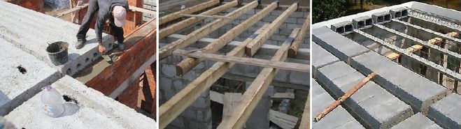

Перекрытия.
Поскольку Вы занимаетесь самостоятельным строительством, Вы должны подобрать перекрытие, которое подходит к Вашему строению и правильно его сделать.
При самостоятельном устройстве перекрытия учтите его конструктивные особенности.
От этого зависит прочность и безопасность всей конструкции, и безопасность ваших близких и Вас в первую очередь.

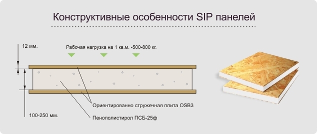

Могу обратить Ваше внимание на межэтажные SIP панели, оптимальный вариант для Вашего строительства.
СИП панель.

Выбираем из Прайс-листа на SIP панели перекрытия, размеры: ширина всех панелей перекрытия одна Ш - 625 мм., длина имеет два параметра Д - 2500 мм. и 2800 мм.,толщина дискретная Т - от 118 до 224 мм.
После выбора размера рассчитываем необходимое количество потолочных SIP панелей равное нашей площади перекрытия (S пер.).
