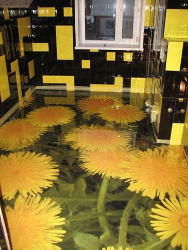

Понравились посты в сети о наливных полах, хотелось бы попробовать сделать себе такой, подскажите производителя, марку полиуретана (где купить) ?

QTP, Тэохим, Краско - вот российские производители наливных полов, а самые популярные марки - Элакор, Полимерстоун и Эполаст
Только все это дорого - до жути. Материал + работы вам выйдут не менее 1000-1200 рублей за 1 кв. м.
олиуретановые полы сегодня применяются двух видов: Однослойные, или тонкослойные. Они редко бывают толще 0,5 мм и предназначены для помещений с низким уровнем нагрузок. Их не сложно поцарапать, но легкие удары и современную бытовую химию для жилых домов они переносят без проблем. Хотя и обновить такие полы тоже куда проще, чем другие. Двухкомпонентные, или высоконаполненные. Толщина этих куда больше предыдущих – до 2,5 мм. Такое покрытие предназначено для интенсивных нагрузок, и мыть их можно любыми моющими средствами. Двухкомпонентные полиуретановые полы стойки к резким перепадам температур, устойчивы и служат не менее 10 лет даже в автомастерской. В разрезе наливное полиуретановое покрытие будет иметь три слоя: Нижний, который представляет собой пропитку однородного состава и небольшой вязкости, служащей основанием для заливки. Средний, а именно двухкомпонентное полиуретановое покрытие с высокой эластичностью и адгезией. Верхний антикоррозийный слой, благодаря которому пол наделен высокой устойчивостью перед химическими и механическими воздействиями.
