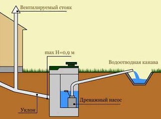

Обычно используется труба диаметром 110-мм, уложенная в траншею под с определённым уклоном, трубы соединены герметично между собой.
На одном конце магистрали (коллектора) дом с которого в магистраль сливаются канализационные воды, на другом септик, яма, станция очистки.

Вот не плохая схема, магистральная труба, тройники, отводы веток от дома, очистное сооружение.
Вот ещё одна схема, так же простая и понятная.

Канализационный коллектор состоит из канализационных труб и емкости для сбора нечистот. С трубами все понятно, для дач подойдут трубы среднего диаметра. Сложнее со сборными емкостями. Простейшая емкость - цементированный колодец, куда все сливается и время от времени удаляется механическим путем. Септики – более сложная конструкция. Нечистоты, попадая в нее, практически полностью очищаются, наружу выводится очищенная вода. Остатки нечистот изредка выкидываются в укромное место. Канализационные коллекторы продаются готовыми, конструкция будет зависеть от ваших средств.
