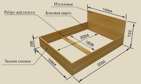

Далее, приступаем к планированию и созданию чертежей. При этом не обязательно создавать именно чертежи, можно сделать легкий набросок и отобразить размеры, например, вот так:
При этом учитываем высоту матраца, ведь некоторые модели подразумевают, что матрац должен быть скрыт за задней спинкой кровати. В общем, всё зависит от дизайна.
Как правило, размеры двуспальный кровати составляют 2000х1600мм, а толщина матраца ориентировочно составляет 200мм.
