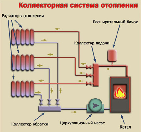

Выбираем схему отопления деревянного одноэтажного дома 100 квадратов. Отдали предпочтение коллекторной схеме. Где посмотреть разные варианты схем для выбора наиболее подходящей для наших условий?

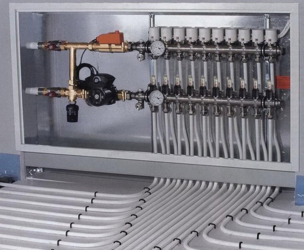

Коллекторная схема управления в доме весьма полезна и удобна для управления водоснабжением. Коллектор это труба с одним входом и несколькими выходами, вот в принципе фотография которая наглядно показывает как выглядит сам коллектор:
Собственно любой коллектор можно собрать дома из отдельных элементов они просто соединяются последовательно. Преимущество такой установки очевидно то что каждое подключение можно контролировать включать и отключать его когда это нужно. Когда установлен такой узел
то проблем у Вас в доме с водоподачей не будет. Большой минус такой системы это его дороговизна но она не критична поскольку полностью оправдывает себя работой. Коллекторные схемы принципиально одинаковые но могут применяться и смешанные схеме редко но применяются.

Наряду с обычными, всем знакомыми системами отопления гравитационного действия, с появлением специального оборудования все чаще при монтаже систем отопления частного дома используются коллекторные системы. Основа такой системы отопления является коллектор (еще называют- гребенкой). Это такой прибор, который позволяет подключить и регулировать много контуров отопления- вплоть до каждой батареи. Об особенностях монтажа и эксплуатации такой системы можете почитать здесь.
У такой схемы отопления много преимуществ:
  • возможность регулировать каждый контур;
  • распределять тепло по дому по потребностям;
  • монтаж всех труб произвести внутри стяжки пола.
Но есть и недостатки:
  • на стадии монтажа- затраты значительно больше, чем для обычной гравитационной системы отопления;
  • необходимо устанавливать циркуляционный насос;
  • необходимо делать такой элемент, как перемычка, которая позволит создать перепад давления при отсутствии электроэнергии.
