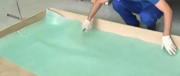

На выровненный ровный пол укладывают подложку. Это такой специальный пористый материал, похожий на полиэтилен, кот орый можно купить в специализированных магазинах. Он может быть как отдельными листами (квадратами), или в рулонах. По мне, удобнее подложка в рулонах. Подложку укладывают на чистый предыдущий слой. Он не только делает пол мягче и теплее, но и исключает соприкосновение ламината с предыдущим слоем (ДВП, бетон, линолеум), что так же делает эксплуатацию пола более практичной, долговечной и комфортной.

Для укладки ламината нужно использовать подложку, которая обеспечит хорошую звукоизоляция, а так же обеспечит дополнительную влагоизоляцию.

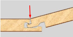

Панели крепятся под углом в 30°, панель опускается и фиксируется замком. Такой метод является удобный и быстрый способом укладки, а стыки практически не видны.

  • Стелем подложку. Отмеряем сколько ее нужно и вырезаем нужные куски.

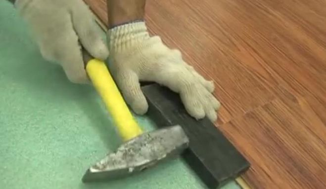

  • Надо укладывать сам ламинат. Уясните как устроена доска: она имеет четыре края - 2 короткие стороны замка, 2 длинные стороны замка. Начинать надо с короткой стороны замка к стене. Считайте сколько вам понадобится досок для одного ряда. Начинайте класть вторую доску с завода торцевой част замка заводом одной в другую по углом (далее стыковка). Доски ложатся далее по принципу кирпича и с помощью молотка и подбойника плотно фиксируются.

  8. Далее укладываем следующие ряды, сначала вставляя край паза под углом в 20-30 градусов и прижимая его выравниваем...
  9. Чтобы не повредить ламинат нужно бить по нему через колодку...
