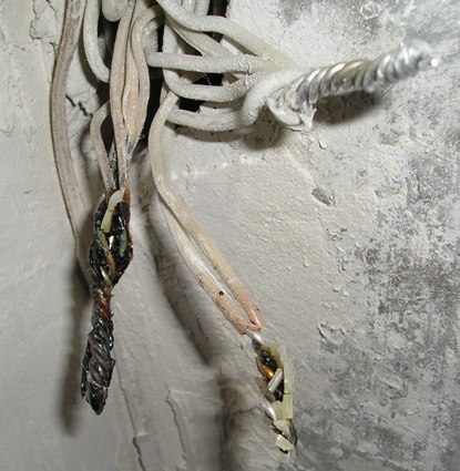

Не так давно пришлось мне делать ремонт в квартире, спустя всего лишь два года после частичной замены алюминиевой проводки на медную. В одной из распределительных коробочек скрутки выглядели вот так:
Как видите, на обеих скрутках освещения (нулевой и фазной) изоляция оплавилась практически полностью. Причина этому одна - прямой контакт меди с алюминием.

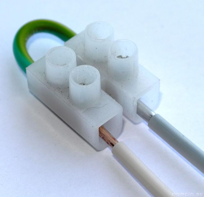

  • клемники;

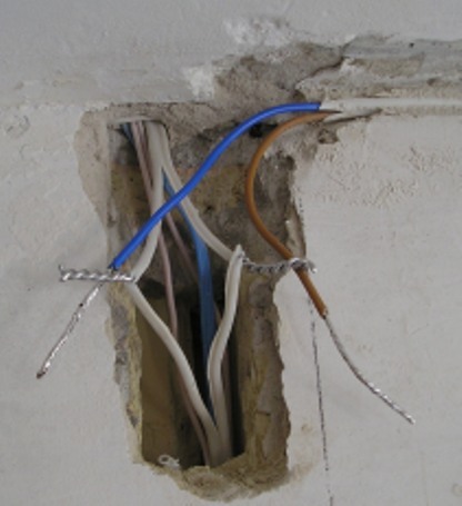

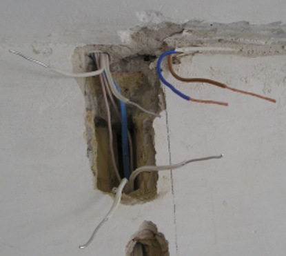

К существующим алюминиевым проводам нужно подсоединить дополнительную линию (не имеет значения - это освещение или розеточная линия).
Медные провода залуживаем (в данном случае это гибкий провод) и скручиваем с алюминиевыми:
Для более качественного контакта и большей надежности (на десятилетия), я на скрутки одеваю винтовые клемники. С такими клемниками нужно быть внимательным и не переусердствовать с затяжкой винтов, так как при большом усилии травмируются провода.

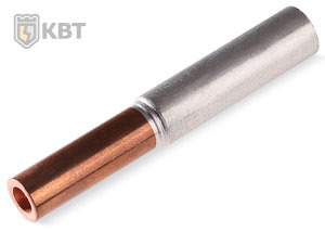

Жилы проводов из разных материалов соединяются через нейтральный металл, например стальной болт с шайбами между проводами. природа разрушения скруток из меди и алюминия такова: образуется гальваническая пара, при попадании влаги она превращается в кислоту, отсюда и разрушение. Без влаги ничего произойти не должно. В природе существуют алюмомедные гильзы, одна половина которой медная, другая алюминиевая.
