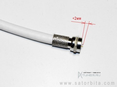

  • Нужно до упора накрутить на кабель F-разъем.
Вот так выглядит F-разъем, готовый к использованию:
