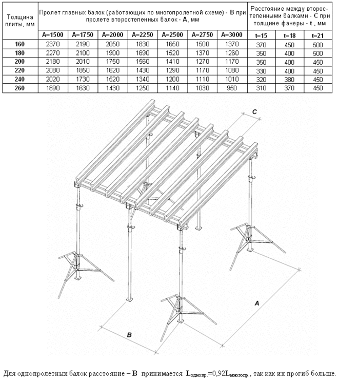

Вот Вам таблица расчета опалубки перекрытий:
Для расчета применяются стойки, имеющие высоту 100,0 см, 150,0 см, 200,0 см, или опоры, или унивилки-домкраты, рабочая высота которых составляет 75,0 см.
