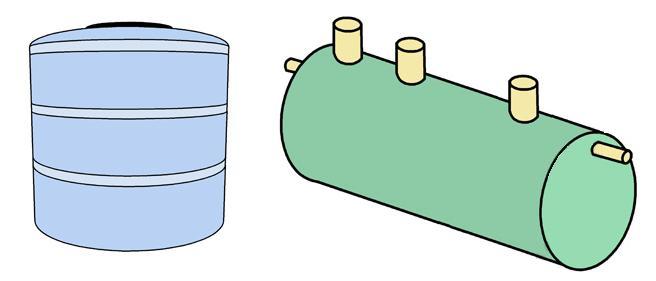

Надо думать, что баня будет построена рядом с домом, уже имеющим канализационную систему, а для бани планируется установить отдельную выгребную яму. Для расчета ее объема необходимо определить количество воды, которое будет использоваться в расчете на одного человека, и полученный объем воды умножить на число людей, которые будут регулярно посещать баню, а также на количество банных дней в месяц. Например, мыться будут три человека, для чего каждому из них потребуется 150 л воды. В месяц предполагается 4-е банных дня. 3х4х0,15=1.8 кубомета.
Если значение объема стоков не превышает 1 куб. метра, то выгребную яму можно устраивать без днища, так как с очисткой такого объема вполне справятся микроорганизмы и бактерии, обитающие в грунте. Если же значение объема превышает кубометр, то надо будет устанавливать накопительную емкость и предусмотреть ее периодическую очистку. Объем емкости следует выбирать немного больше требуемого, так как надо учесть, что сроки очистки выгребной ямы могут в силу каких-либо причин не соблюдаться. Фото пластиковых емкостей смотрите ниже
