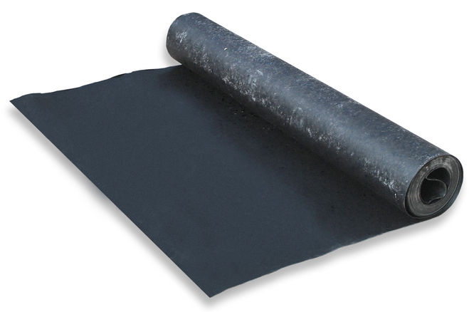

Что касается этой части вопроса, хочу отметить, что это комплексные материалы.
Минеральная вата УРСА выступает в данном "пироге" в роли утеплителя, а пергамин- гидро-, пароизолятора. Поэтому сравнивать эти материалы на тему:"Какой лучше?" не имеет никакого смысла.
При выборе материалов, Вы лучше уделите толщине утеплителя "УРСА" (в зависимости от региона- 100-150 мм)
и прочностным характеристикам пергамина (желательна марка - П350).
Пергамин и утеплитель УРСА это два разных материала. их можно использовать вместе. Пергамин это не утеплитель, а гидроизоляционный материал. УРСА это утеплить, иными словами стекловата. Для начала кладут утеплить, а сверху него пергамин. Пергамин может заменить обычная клеенка. При утеплении потолка нужно обязательно использовать гидроизоляционый материал, чтобы не портился от влаги сам утеплитель.
