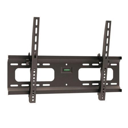

Телевизоры крепятся на различные модели кронштейнов
![]­2 и в комплекте к ним в основном идут саморезы длиной на менее 80 мм и диаметром 7-8 мм.
Этого вполне достаточно для телевизора весом до 40 кг.

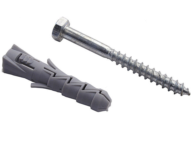

Вообще-то, лучше использовать саморезы или анкеры, а не шурупы.
Диаметры бывают разные. Так как крепежные изделия выпускаются не конкретно для крепления телевизора на стену, а вообще - для закрепления чего-либо куда-либо, то какой нужно подобрать диаметр - зависит от предполагаемой нагрузки и количества точек крепления. Ну, и конечно, от материала стены или потолка. Поэтому, чтобы точно ответить на ваш вопрос, нужно знать, что вы подразумеваете под "тяжелым предметом" и сколько весит ваш телевизор.
Если предмет весит менее килограмма, для крепления в бетонную стену подойдут саморезы, размером 3×16,
при весе 100 кг - 10×100.
