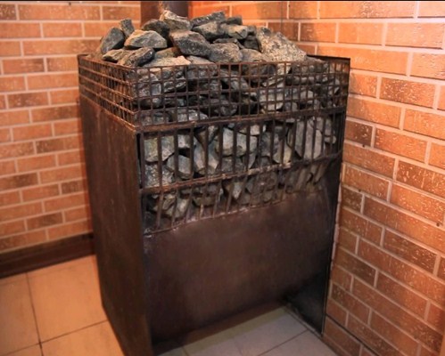

Купили готовую печь для бани. При строительстве смонтированы дымоходы. Как правильно подключить печь. Какая очередность действий? Какую использовать мастику для изоляции швов подключений к дымоходам. Как проверить что подключили печь верно?
Печь в бане обязательно устанавливается на фундамент. Заливается он на 30-40 см вглубь земли.
Если в приобретенной вами печи предусмотрен теплообменник для горячей воды в топочном отделении, то его и нужно оставить в самой парилке, топка выносится в предбанник.
Топку лучше обложить кирпичной кладкой.
Дымовую трубу устанавливаете в отверстие на потолке, и закрываете его защитным кожухом из металла.
Изоляцию на стыках и чердаке лучше проводить минватой.
Здравствуйте! В первую очередь нужно определиться, в какой части бани лучше всего разместить печь. Я бы советовал ее смонтировать в угловой части помещения, чтобы легче было вывести дымоход за пределы парилки. Саму печь можно установить непосредственно на напольное покрытие. Затем трубы дымоотвода печи нужно вставить в дымоходы, которые были выделены в процессе строительства бани. После того, как трубы от печки находятся в дымоходах, потребуется замазать щели, образовавшиеся из-за разных размеров трубы и дымохода. Перед тем, как применять мастику лучше замазать щели глиняной штукатуркой, а затем уже нанести слой мастики. Для этих целей лучше всего использовать мастику марки "МКТ-Нива". Она экологически чистая и является отличным вариантом для бани. Когда все работы выполнены, нужно развести в печи огонь и наблюдать за процессом дымоотвода. Если в парилке не ощущается устойчивый запах дыма, то значит Вы все сделали правильно. Также можно проверить уровень СО (угарного газа) с помощью датчика, который приобретается в специализированных магазинах техники безопасности.
