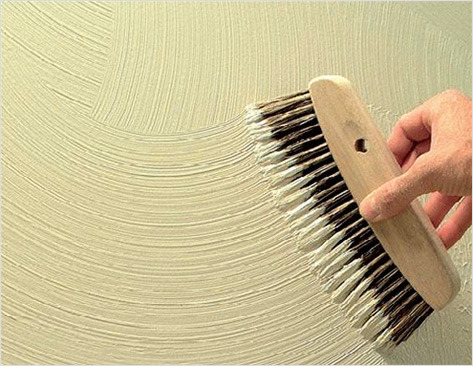

Существует много способов нанесения, но наиболее привлекательными и востребованными считаются только два, создающие фактурную или рельефную поверхность. В числе способов, чаще всего используемых для нанесения штукатурки, можно упомянуть следующие:
• набрызг, когда создается поверхность, называемая «снежок». Используется различный инструмент, в том числе веник и кисти. Технология нанесения заключается в следующем – веник окунается в емкость со штукатуркой после чего по нему ударяют палкой и на стену летят брызги штукатурки;
• штриховой начес, выполняемый с помощью щетки
• использование для нанесения штукатурки валика
• самым востребованный способ, применяемый профессионалами, создается с помощью кельмы
Для нанесения потребуются следующие инструменты:
• дрель, укомплектованная насадкой с миксером.
• емкость для разведения штукатурки;
• полутерок;
• кельма;
• шпатели;
• скребок;
• ванночки, валики, щетки, кисти;
Весь металлический инструмент должен быть из нержавеющей стали, так как изделия из черного металла могут оставить на поверхности штукатурки неудаляемые ржавые пятна.
Минеральная декоративная штукатурка требует предварительного выравнивания стен,удаления всех имеющихся жировых пятен и грунтовки, лучше применять акриловую грунтовку. Что касается нанесения декоративной штукатурки, то лучше всего процесс выполняется с использованием растворосмесительного насоса. Пистолет должен быть расположен перпендикулярно стене, раствор наносится сверху вниз, сначала следует заполнять впадины и углы, а затем всю стену целиком.
Также можно наносить декоративную штукатурку обычным шпателем, правда, в этом случае добиться однородной фактуры не удастся.
