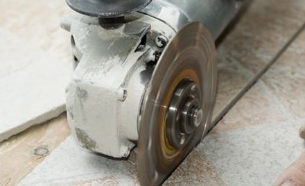

или болгарка с алмазным диском.
Что бы рез был ровным, очертите маркером линию по которой надо отрезать плитку.
Далее плитка укладывается в плиткорез и без надавливания проводится линия (одна).
Далее плитка лёгким движением с нажимом на рычаг аккуратно ломается по линии реза.
Если используется болгарка, то тут особо описывать не чего, залог успеха, это твёрдая рука.
Я обычно кладу плитку на пару брусков, или досок, прочерчиваю линию, зажимаю ногой плитку и веду болгарку строго по линии, обороты средние, на одном месте не застаиваемся, плитка начнёт "гореть".

Конечно, плитку лучше всего резать специальным инструментом - плиткорезом, тогда она будет отрезанная аккуратно, ровно. Но если его нет, можно резать болгаркой, при этом использовать круг резки по бетону с алмазным напылением. Такой круг хоть и дороже стоит, но зато его хватает на дольше. Еще можно резать плитку стеклорезом. Но, нужно отметить, что так красиво отрезать как плиткорезом не получится. Даже если и ровно отрезать, все равно где - то, какой - то маленький кусочек плитки отпадет. Если резать плитку стеклорезом, то может получится много отходов, так как не всегда получается отломать нужный кусок плитки, и она лопает.
