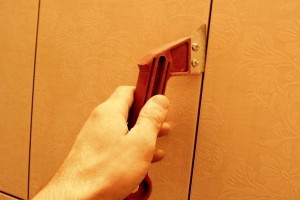

Можно чисто механическим путём, лично я так чаще всего и делаю, использую вот такой инструмент,
его по разному называют, но правильное название "расшиватель швов".
Плюсов работая этим инструментом множество, во-первых практически нет пыли, во-вторых всё что называется под контролем.
То есть в отличии от той же болгарки Вы не будете переживать что диск соскочит и Вы повредите кафель.

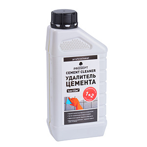

Можно использовать комбинированный метод очистки швов, то есть одновременно и механический и химический.
Для этого покупаем вот такое
(или подобное) средство для удаления цементных растворов (мы помним что работаем с затиркой на основе цемента).
Средство концентрированное, будьте бдительны.
Можно обычной не большой кистью для рисования, нанести средство на швы, если переживаете за кафель оклейте его по периметру швов, ждём минут пять, затирка станет мягче, теперь продолжаем работу скребком и влажной тряпкой.

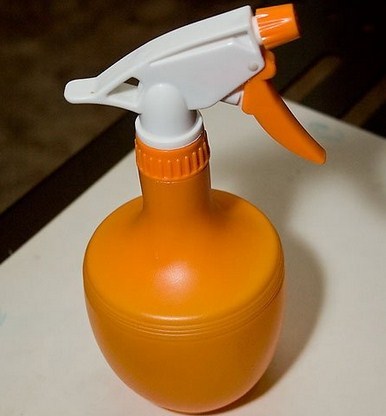

Очищать швы можно только ручным способом. Для затирок (не цементных), в структуру которых входит шпаклевка, можно даже не использовать какие-либо специальные инструменты. Достаточно будет и отвертки. Но, чтобы облегчить работу советую смачивать швы водой из пулевезатора. Подойдет обычный бытовой, например вот такой.
