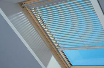

Как устанавливать жалюзи на мансардные окна?
Merlinka [1.2K] 6 лет назад
В чем заключаются особенности установки жалюзи на мансардные окна? Какие именно жалюзи лучше всего подойдут для таких окон?
Лучше всего для установки на мансардные окна подойдет три конструкции жалюзи:
  1. межрамные;
  2. плиссированные;
  3. рольшторы.
Схожесть во всех моделях жалюзи, предназначенных для установки на мансардные окна – наличие направляющих (шнуров, тросиков, лесок или рельс), которые не дают жалюзи провисать при любом угле наклона мансардного окна.
Межрамные жалюзи устанавливаются на каждую из створок окна отдельно с внутренней стороны окна. Как правило, они управляются с помощью электропривода.
Плиссированные жалюзи или жалюзи-плиссе, предназначенные для установки на мансардные окна, устанавливаются способом закрепления на окне с последующим натягиванием. По внешнему виду они напоминают гармошку и управляются вручную.
Рольшторы устанавливаются при помощи специальных креплений, продаваемых в комплекте с рольшторами, вплотную к стене мансарды, оказываясь расположенными вплотную к окну мансарды.
