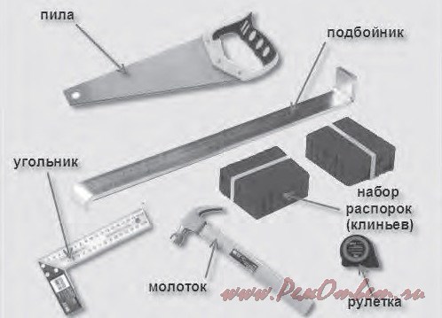

Необходимый инструмент для укладки ламината:
Работу облегчит еще и то, что на каждой упаковке с ламинатом есть подробнейшие инструкции по его укладке, в том числе и о зазорах между стеной и крайней доской.
